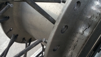

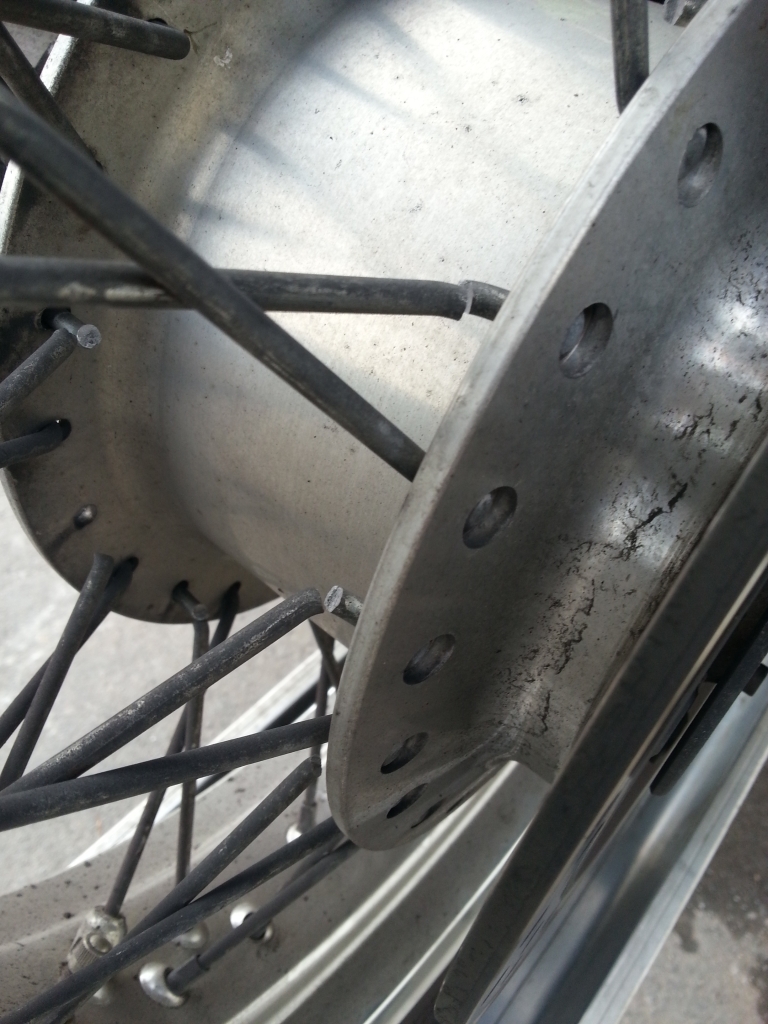

    Moin zusammen,
    bei meiner CB sind heute am Hinterrad 13 Speichen gebrochen.
    Gestern war defintiv noch alles ok. Heute war ich erst auf der Autobahn bei höheren Geschwindigkeiten und habe dort nichts bemerkt. Bin dann von der Autobahn runter und habe bei Geschwindigkeiten unter 50km/h sowohl ein leises Geräuch gehört als auch ein sehr schwammiges Fahrgefühl bis hin zu einem Wackeln gehabt. Bei höheren Geschwindigkeiten ist das wieder verschwunden. Ich habe dann doch lieber alles kontrolliert und den Schaden entdeckt.
    Wäre ich weiter gefahren, hätte das ziemlich schief gehen können.
    Der ADAC bringt sie mir zum Händler, ich mußte leider weiter.
    Nächste Tage werde ich mal nachfragen, was das beim FHH kostet, ob ich schon die Speichen der neuen CB bekommen kann oder was es kostet, Edelstahlstahlspeihen zu nehmen, z.B. von http://menze-fahrzeugteile.de/speichen.htm

    Bin nun kein Speichenexperte, war aber wahrscheinlich eine Kettenreaktion durch Überlastung der Nachbarspeichen. Wenn nr 10 gebrochen ist, ist die Last für nr 11 sicher enorm, ich glaub ich würde nach der Laufleistung und bei diesem Schaden lieber die ganze Felge erneuern, ich denke Du hast viel Glück gehabt.
