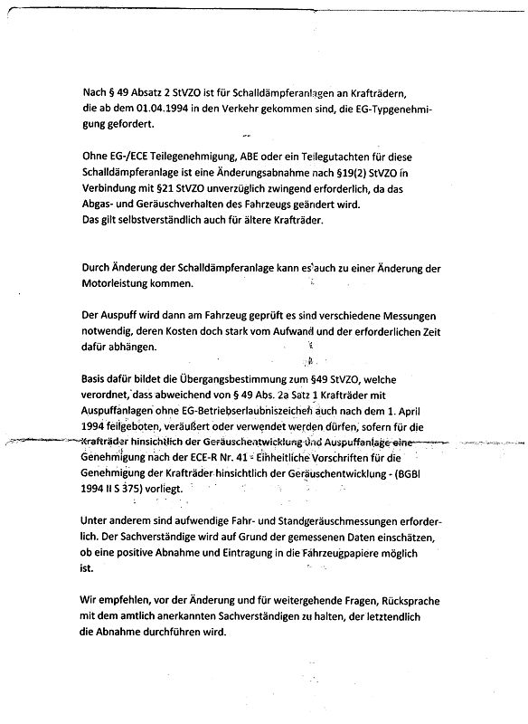

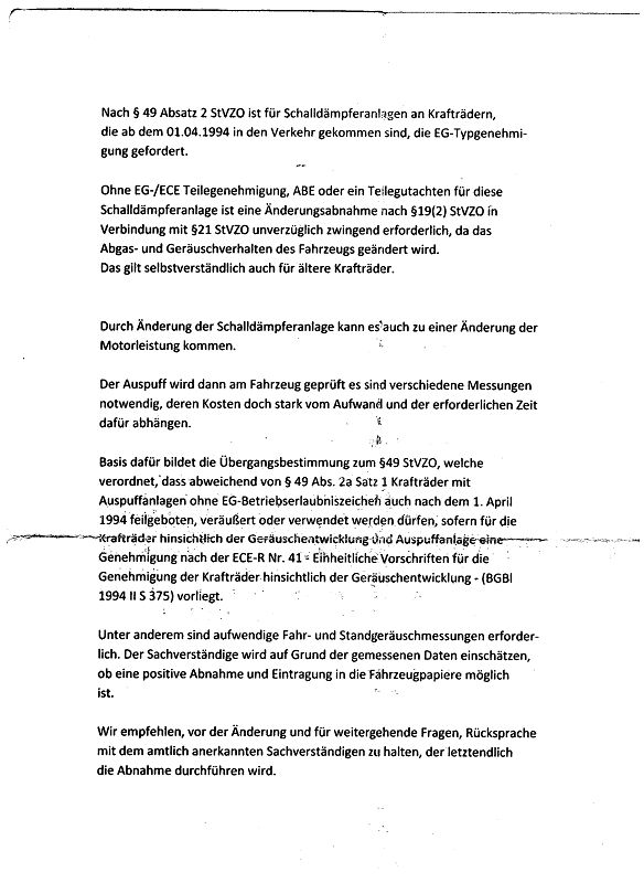

Inline_four hat geschrieben:
Hallo
Ich hatte mir meine Moriwaki RC4 4-4 Komplettanlage auch in der Hoffnung zugelegt das Teil irgendwie in Einzelabnahme eingetragen zu bekommen, da sie den ebenfalls recht strengen JMCA
Richtlinien entspricht, vier Kats besitzt und flüsterleise ist. Ein befreundeter Prüfer meinte jedoch, dass das ohne sündteuren Prüfstandsversuch selbst bei Euro3 nicht machbar ist. Falls jemand gegenteilige Infos hat, wäre ich daran sehr interessiert!!!!
Irgendwo,entweder hab dies mal gepostet oder gespeichert,ausgedruckt zuhause,muß mal suchen den Paragraphen.....
Ja und Nein,wenn man keine Bescheinigung,EG-Nummer oder sonstigeres hat,bzw. Eigenbau und/oder Mehrleistung vorzuweisen hat und man möchte diese Anlage eintragen lassen,muß man viele Prozeduren von einem überzeugten Graukittel über sich ergehen lassen und natürlich viel Cash ( min. 2000-3000 euronen ) bei sich haben und mit viel Glück sich selbst dann darran erfreuen mit der Bescheinigung die man verkaufen kann mit den Eintragungen.
Werde versuchen diesen Paragaphen zu finden.....
Habs gefunden,siehe Anhang...
Cu
Frank
Dateianhänge:
k-Änderungen_Auspuff.jpg [ 88.66 KiB | 734-mal betrachtet ]

Hallo
Ich hatte ursprünglich auch die feste Absicht, dass dieses Bike endlich mal ein Fahrzeug ist, welches wirklich zu 100% legal über die Strassen rollt, aber naja.....Ich würd es aber auch nie fertig bringen
tausende von Euronen in eine Zubehörabgasanlage zu investieren, was nicht heissen soll, das die Teile es nicht wert wären. Die Moriwaki besitze ich auch nur, weil ich die für ein paar hundert Taler in der Bucht geschossen habe, niemals könnte ich dafür knapp 2000 ausgeben, obwohl man sich an der Verarbeitung, den Schweissnähten und am Gesamterscheinungsbild nicht sattsehen kann.
@Kangu: Sowas hab ich schon befürchtet, ich wer aber noch nicht aufgeben, das Teil irgendwie legal zu bekommen, der originale Topf im MZ Style kommt mir da in jedem Fall nicht wieder ran....
