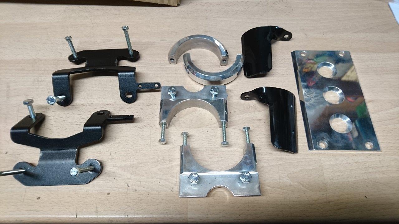

    1. Kotfügleträger bei SW Motech als Ersatzteil bestellt, und zwar ohne das noch kürzere Aluschutzblech, dass die für die RS Variante anbieten. Lieferdauer 8 Wochen :shock:
    2. Passenden Kotflügel aus Alu gesucht. Der Markt ist groß, wirklich passende Teile aber rar
    3. Passung geprüft und eine Position für die Montage festgelegt
    4. Wichtig war mir, dass der Kotflügel hinten maximal weit herunter reicht, so wie das bei Motorrädern mal üblich war und wie ich das auch von meinem Reiserad kenne. Der Motor saut jetzt garantiert nicht mehr zu, sondern bleibt schön sauber.

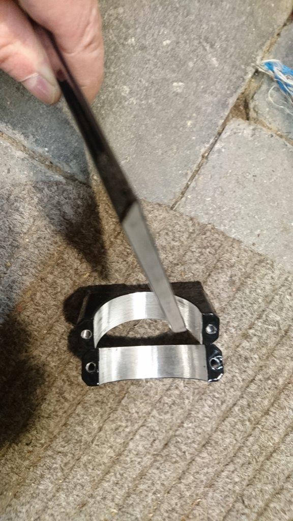

    5. Gabelstabilisator von Kern-Stabi besorgt. Die SW Motech Träger bilden keinen geschlossenen Bogen und die Sache wäre erst dann ok, wenn das Blech mindestens 2mm stark wäre. Ist es aber nicht, sondern lediglich 1,5mm, was sich für einen Kotflügel an sich recht stabil anfühlt - aber eben nicht als Gabelstabi hinreicht.

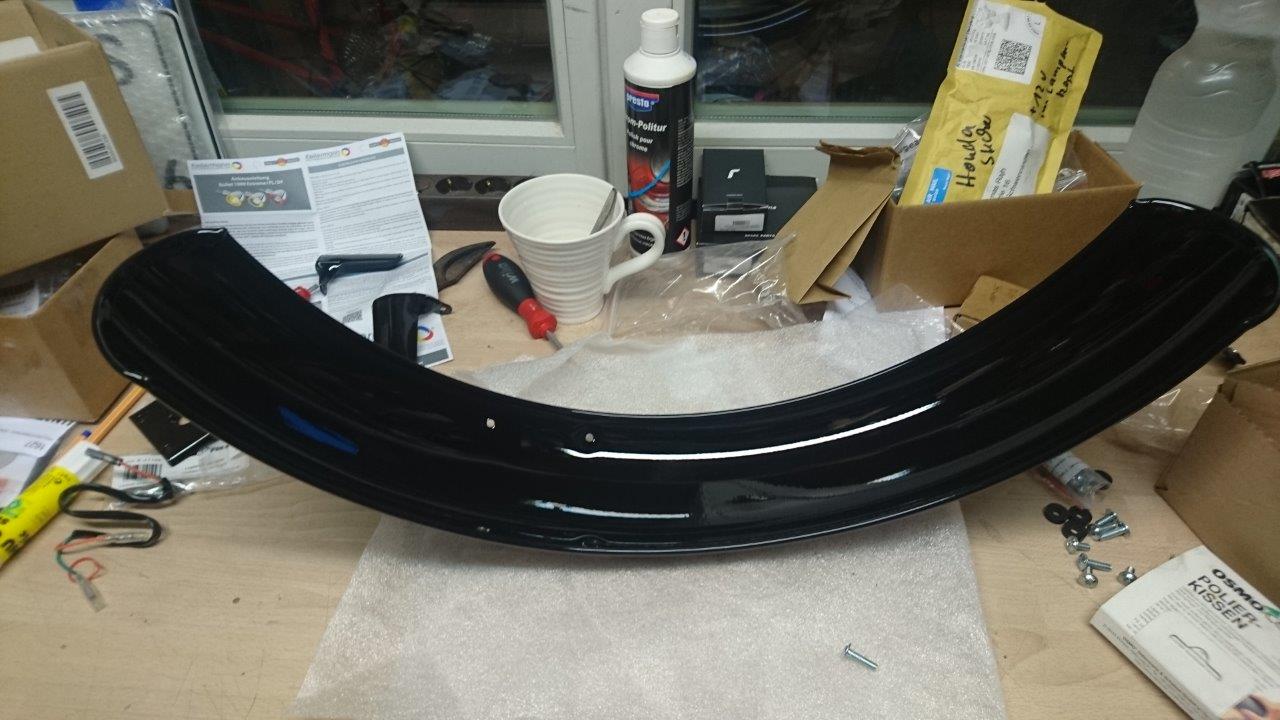

    Alle Teile habe ich in schwarz seidenmatt hier vor Ort (pulver-)beschichten lassen, den Kotflügel zusätzlich klar lackieren lassen.
    Die Montage war etwas tricky, weil ich das bei eingebauten Vorderrad machen wollte (ich meine, die Bohrlöcher für die Blechmontage festlegen).
    Mit etwas sanftem Druck ging das dann aber, wobei ich ehrlich sagen muss: ein orderntlich verarbeitetes Aluschutzblech von 1,5mm Stärke lässt sich kaum noch von Hand verformen entgegen der Biegung. Die Falzen und Kanten machen das sehr stabil, war sehr positiv überrascht.
    Durch die Pulverbeschichtung und Lackierung hat das Teil spürbar an Gewicht zugelegt.

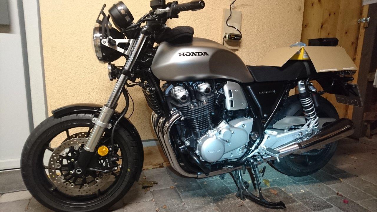

    Ich zeige hier ein paar vorher-nachher Bilder.
    Heute noch ohne Kern Gabelstabi, die Bilder schicke ich demnächst nach, muss ich noch dranschrauben morgen.

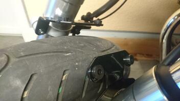

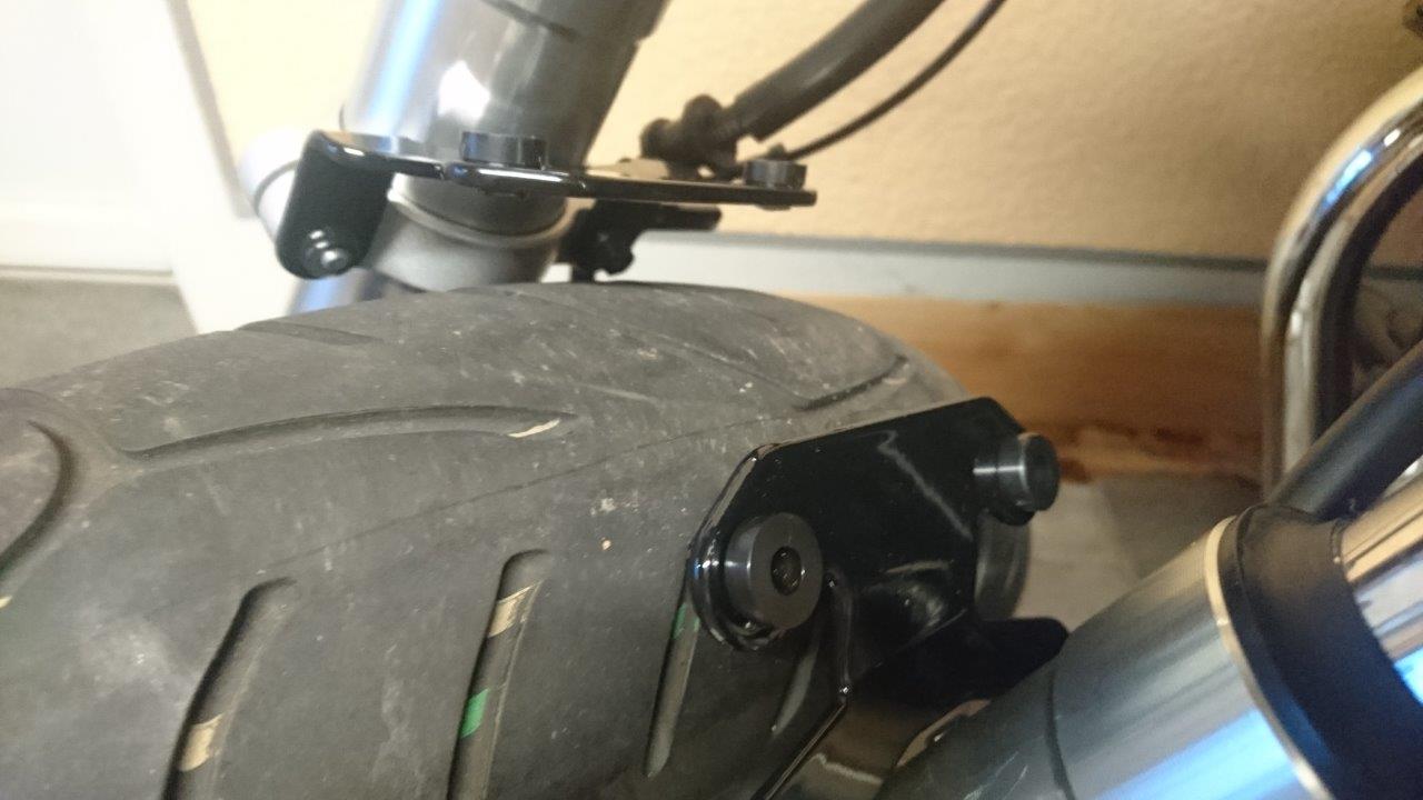

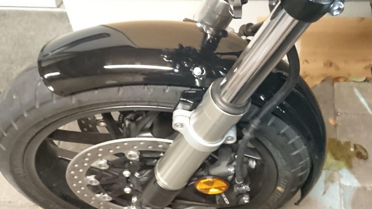

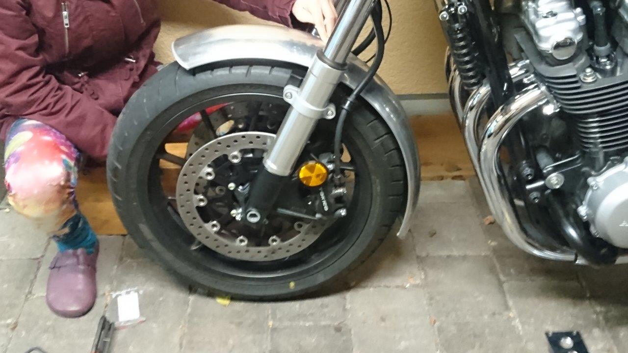

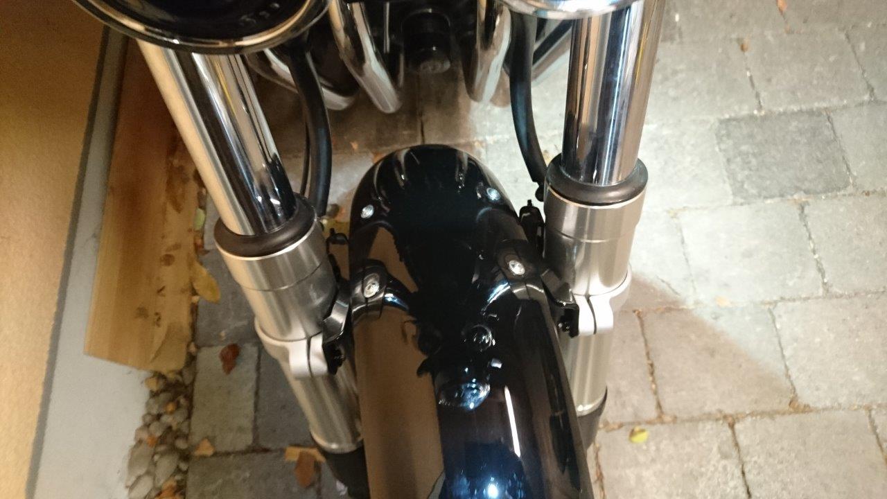

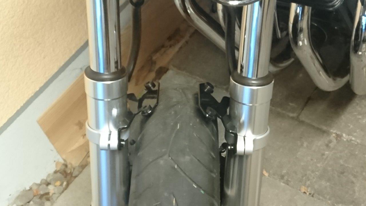

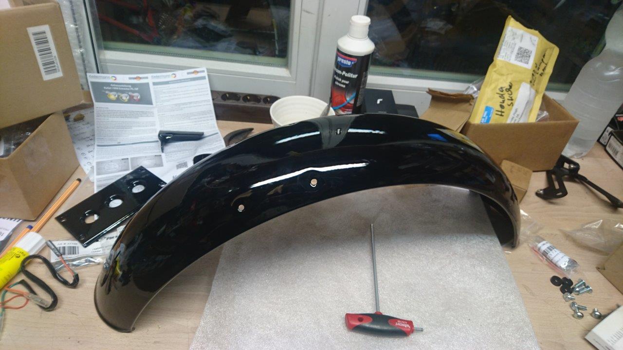

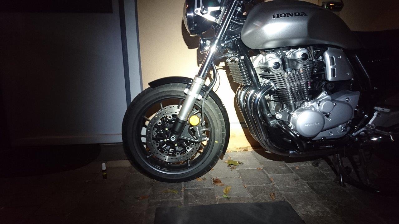

    So, jetzt stelle ich mal die Bilder nach und nach hier ein.
    Erstmal die Rohfassung, nach der Mittagspause dann mehr vom fertig montierten Blech.

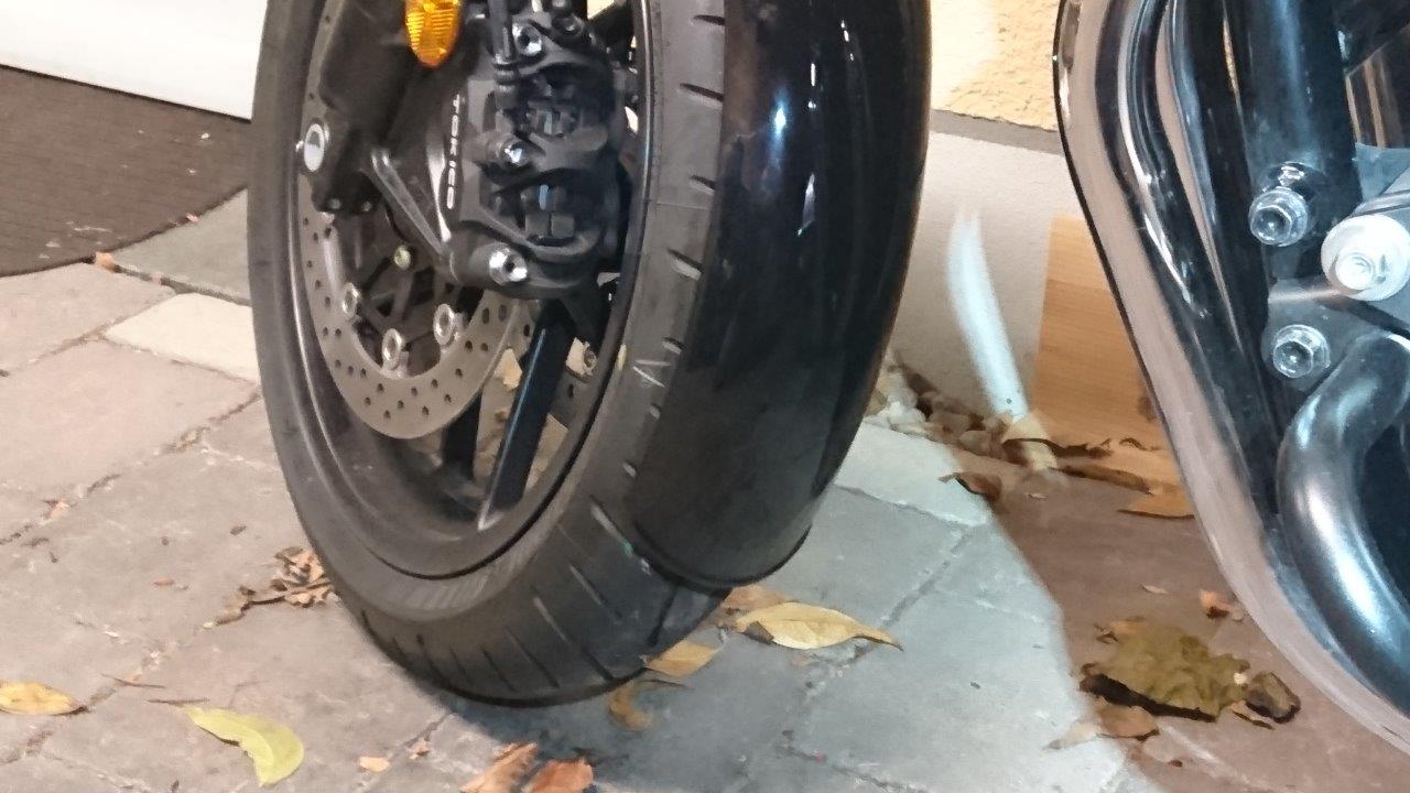

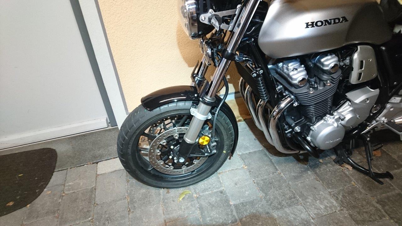

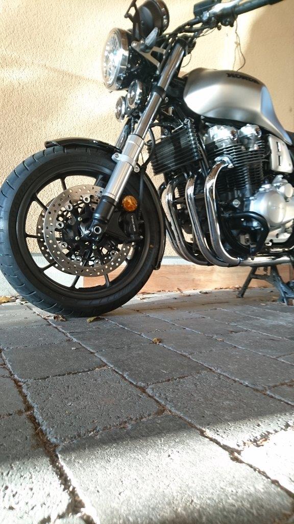

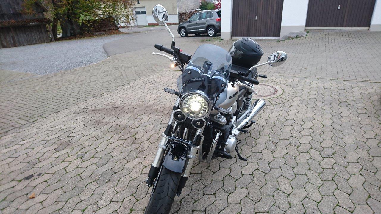

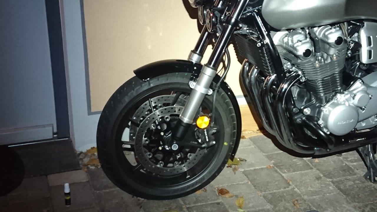

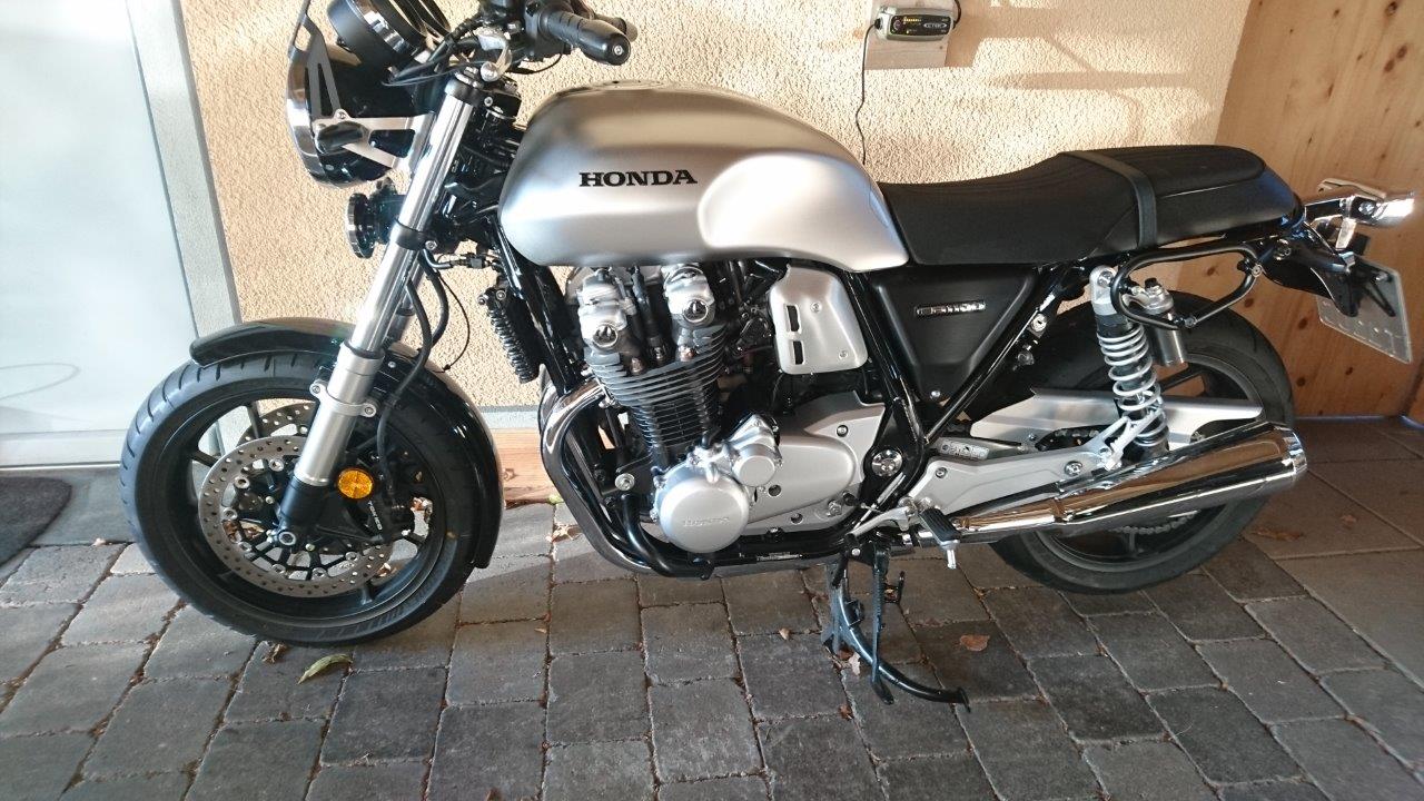

    Als nächstes die Bilder vom neuen Kotflügel, fertig montiert, leider noch nicht bei Tageslicht...
    Sollte aber für einen Eindruck reichen.

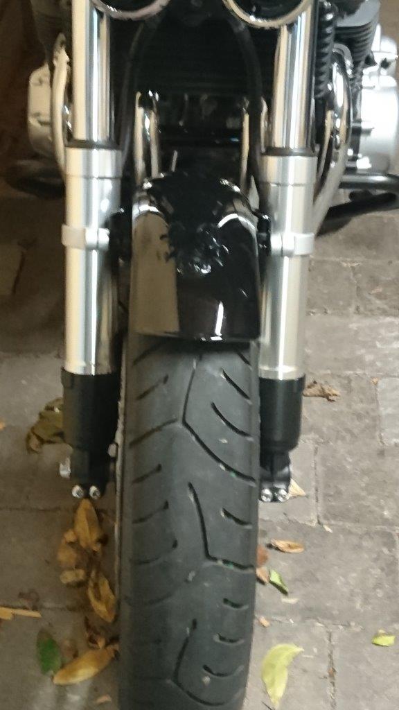

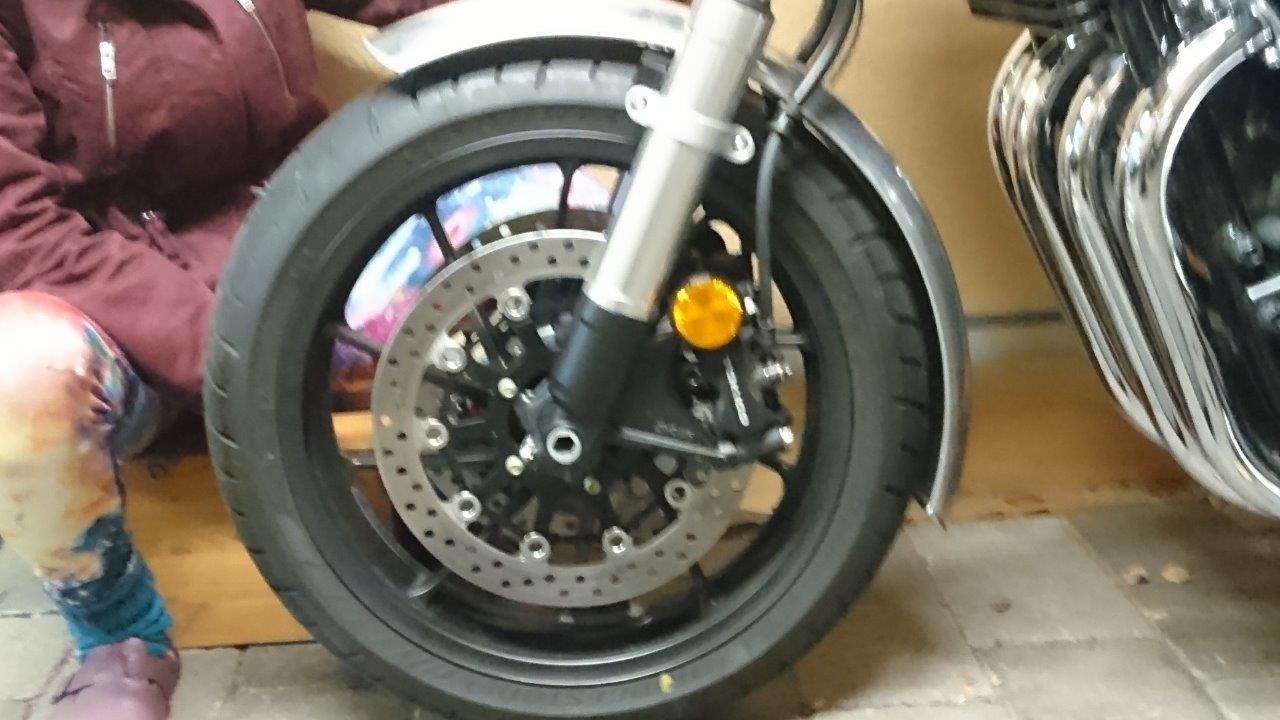

    Nicht durch die Perspektive täuschen lassen: der Fender deckt den Reifen vollständig ab. Siehe Bilder im nächsten Post.

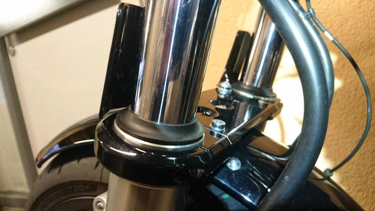

    Und jetzt noch ein paar Ansichten, auch von vorne oben.

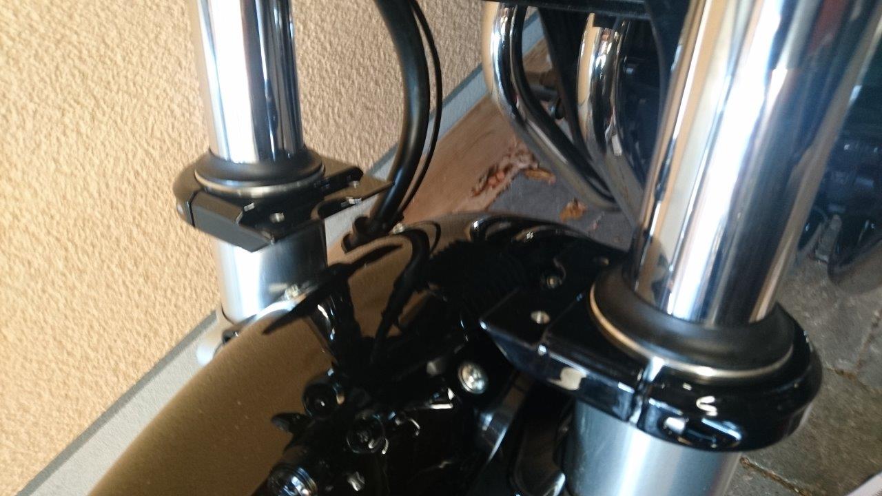

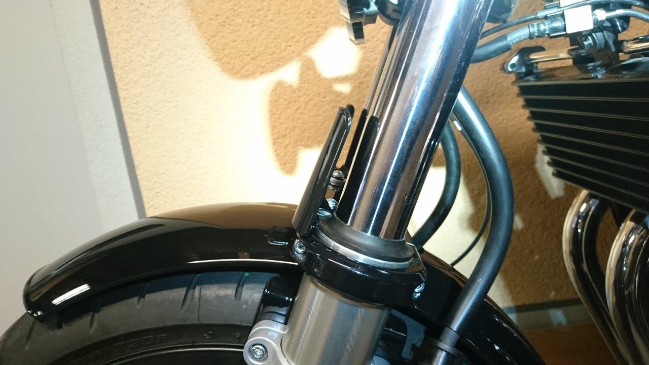

    Der Kern Stabi (inwzsciehn auch schwarz beschichtet) ist noch nicht montiert, das mache ich heute Nachmittag.

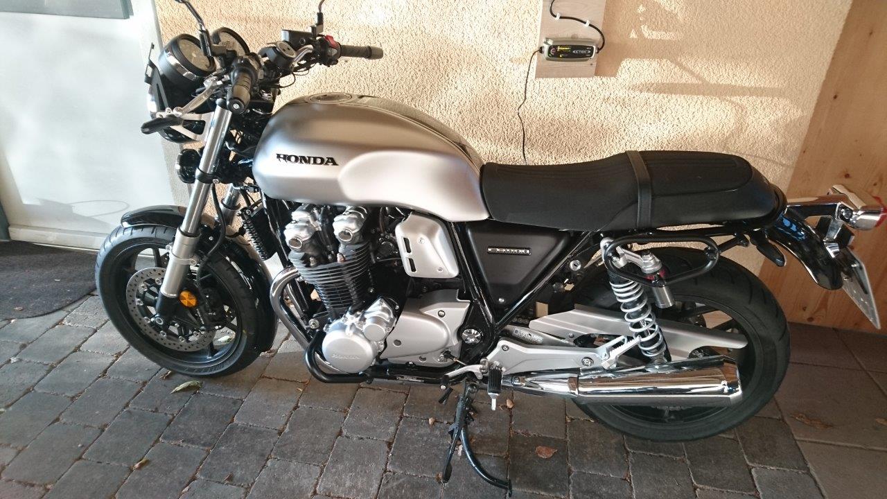

    Wie es mit Stabi aussschaut, zeige ich im nächsten Post, halt noch unbeschichtet und mit dem original Blech.

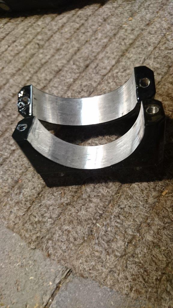

    Und erstmal die letzten Bilder, eines davon zeigt den Stabi von Kern. Das Teil ist nicht gerade filigran, aber 250kg fahrfertig der CB 1100 RS verlangen auch nach einer gewissen Dimension. Außerdem sitze ich auch noch obendrauf, was die Sache zusätzlich erheblich "erschwert"... ;)
