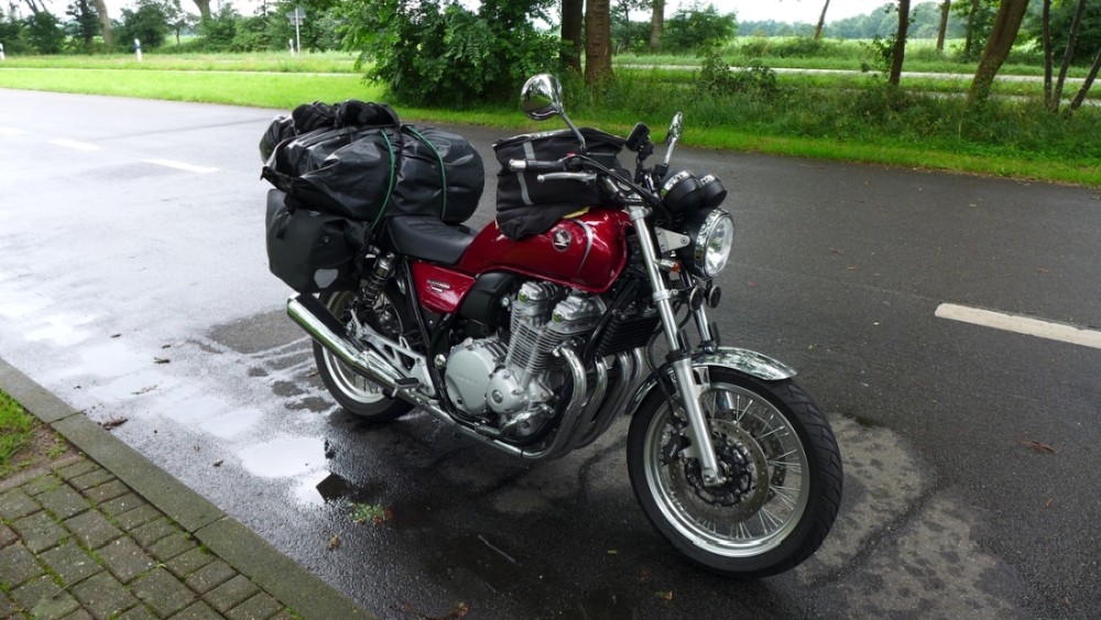

als ich letztes Jahr danach suchte, fand ich meine Lösung bei Louis in Form der Ortlieb-Satteltaschen (dort nicht mehr im Angebot). Touratech ist aber sehr ähnlich mit der stabilen Rückwand.

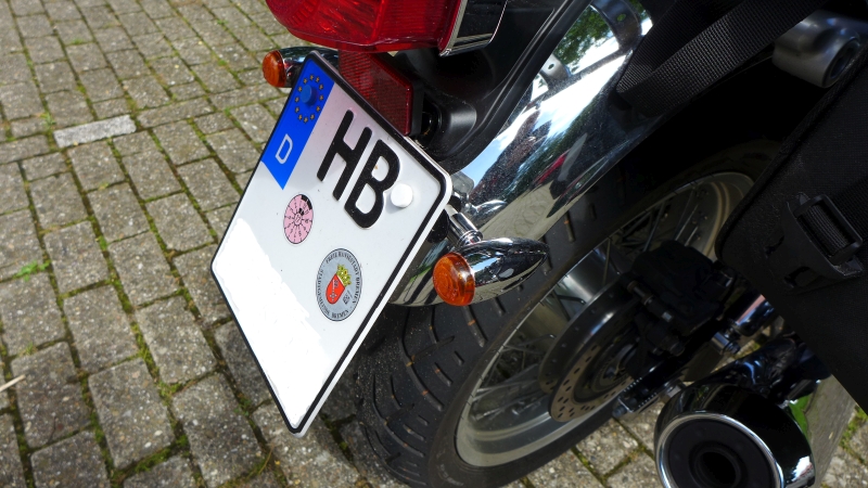

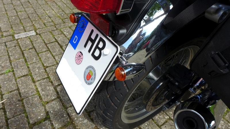

Allerdings musste ich die Blinker versetzen und tauschte sie direkt in massive aus Metall ein, die ich mit Winkeln am Kennzeichenhalter befestigte. Am nervigsten war die Verlegung der Kabel, denn die neuen Blinker bekommen ihre Masse über das Gehäuse und so musste ich jede Menge Kabel bis zum Kennzeichen legen. Ich bin sehr zufrieden, aber es war eine Menge Arbeit.
Die Befestigung ist so, dass sie wie bei einem Pferd auf der Sitzbank liegen und mit Zusatzriemen fixiert werden. Den Honda-Träger habe ich eigentlich vor allem wegen der Optik

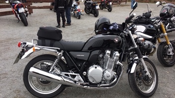

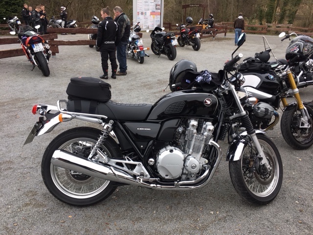

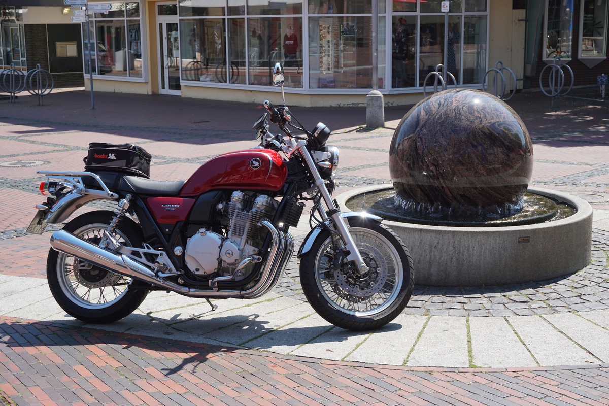

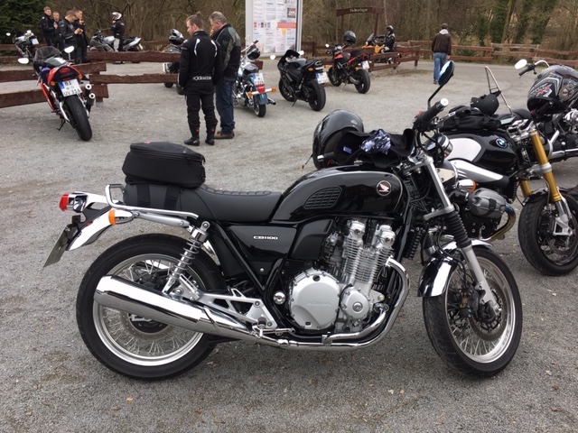

#7 meine simple Version für die kleinen Fälle ist ja bekannt..Modell: Estrichfundsachen
http://www.cb-1100.de/forum/download/file.php?id=1379

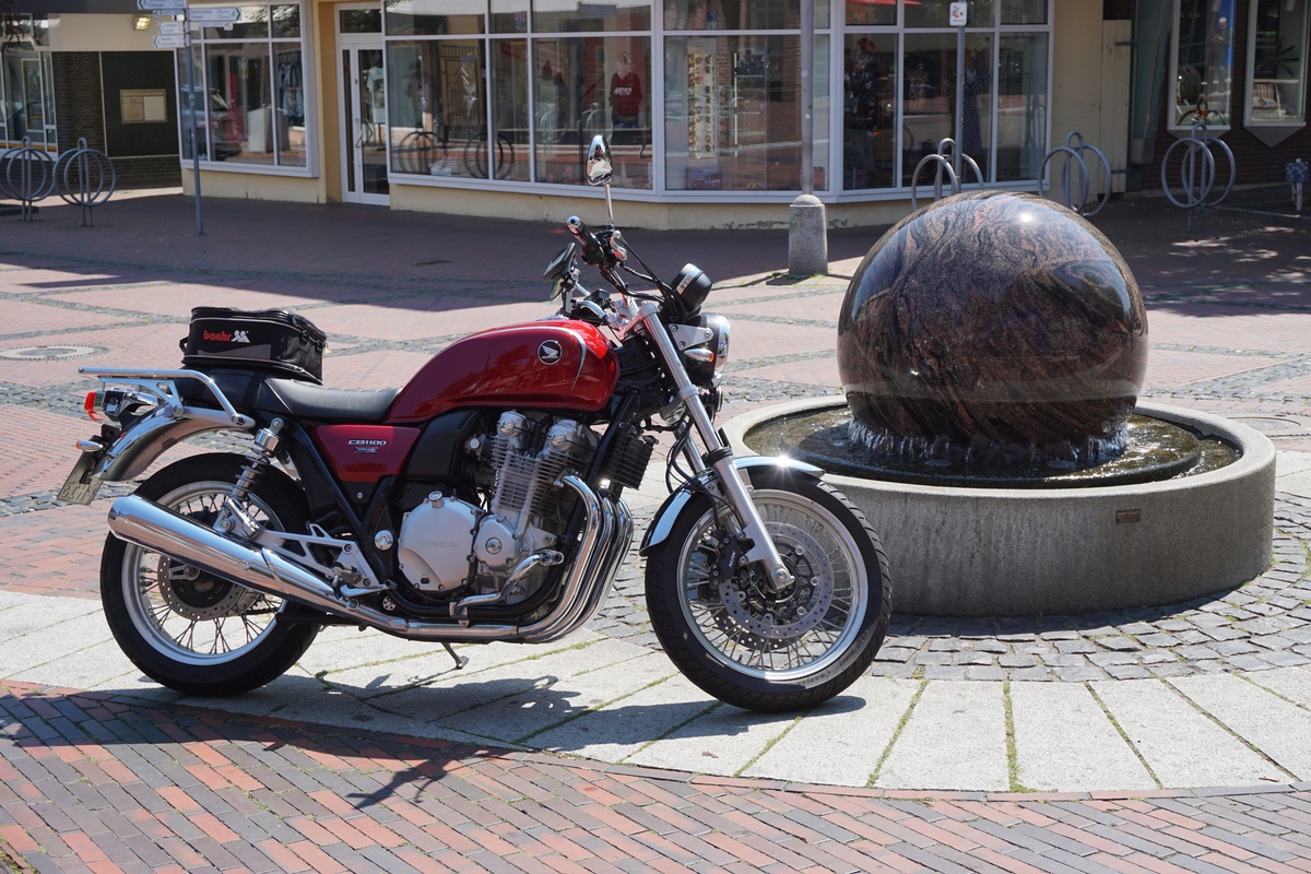

und für die leicht grössen Fälle vom gleichen Anbieter
http://www.cb-1100.de/forum/download/file.php?id=968
wobei jetzt nehme ich sie längs damit die Blinker nicht zugedeckt werden, sonnst müsste ich noch für ne stabile Taschen-Bodenplatte herumschauen...diese version hat sich ja bekanntlich bereits wunderbar bewährt auf dem 3 Tage Iphofentreffen
