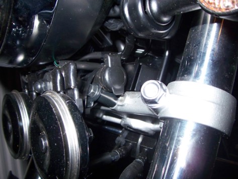

Hallo. Ich hatte zuerst auch überlegt, die Steckdose unter die Sitzbank zu setzen- Nachteil wäre ein langes Kabel nach vorn zum Navi. Bei meiner BMW war die Steckdose unterhalb der Sitzbank am Rahmen befestigt, fand ich ziemlich unpassend, denn den Strom brauche ich vorne... Also Steckdose mit Deckel besorgt, Anschlüsse mit selbstverschweissendem Isolierband abgedichtet und am Hupenhalter befestigt. Sieht man nur beim genauen hingucken, und das Kabel zum Navi ist kurz.
Gruß Lo

guter Platz für die Dose, aber wie sieht es aus wenn du einen Navistecker reinsteckst?
Ich verbaue das Navikabel immer fest, gibts ja für alle Modelle günstig in der Bucht!

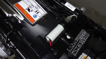

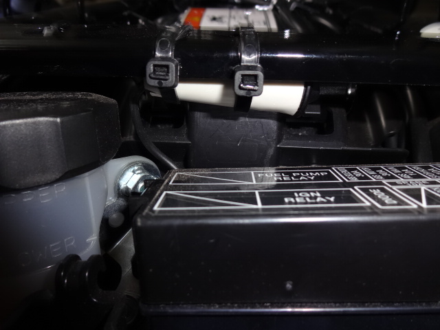

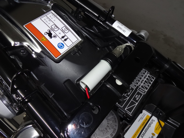

hier nochmal meine Lösung mit der Steckdose, guckst Du hier in 2013:
viewtopic.php?f=12&t=85
Hier noch ein Bild vom Schalter der unter dem Mittelsteg auch mit einem Installationsrohr montiert ist:
Dateianhang:
DSC01431.JPG [ 129.5 KiB | 6389-mal betrachtet ]
und Gesamtansicht:
Dateianhang:
DSC01430.JPG [ 168.25 KiB | 6389-mal betrachtet ]
Keine Probleme mit Feuchtigkeit und platzsparende, kostengünstige Ausführung!!
Den runden Schalter gibt es in jeder Elektronikbude oder Versand!
Das Installationsrohr(dient als Gehäuse) habe ich mit Heißluftfön warmgemacht und Schalter eingedrückt!
(vorher die Kabel aufstecken)
Statt Schalter kann man auch ein Relais verbauen. Nach geschaltetem Plus schau mal in den Sicherungskasten! Ändere ich vielleicht auch nochmal, aber das Navi braucht nicht soviel Strom und ich mache es meist sowieso ab!
