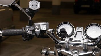

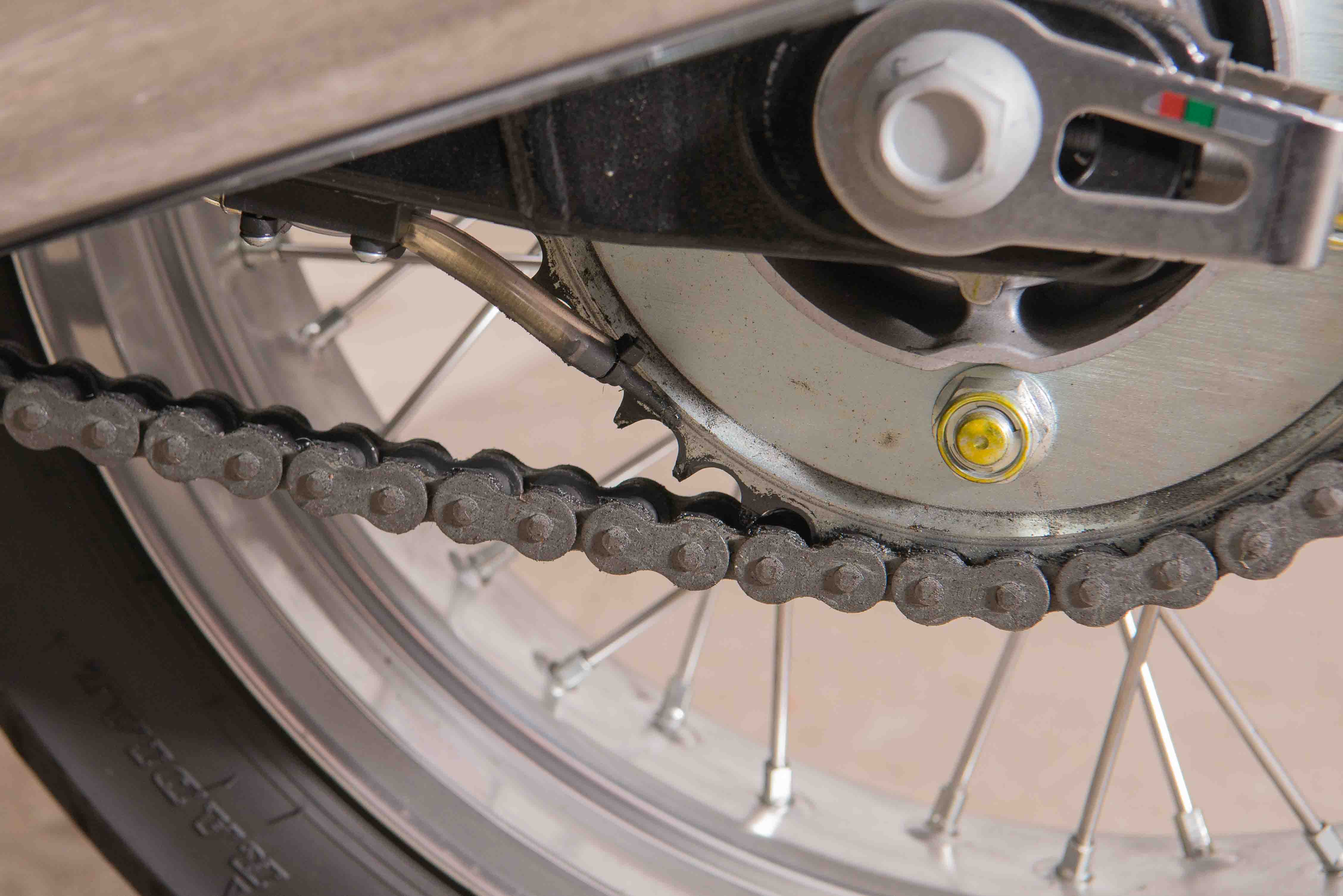

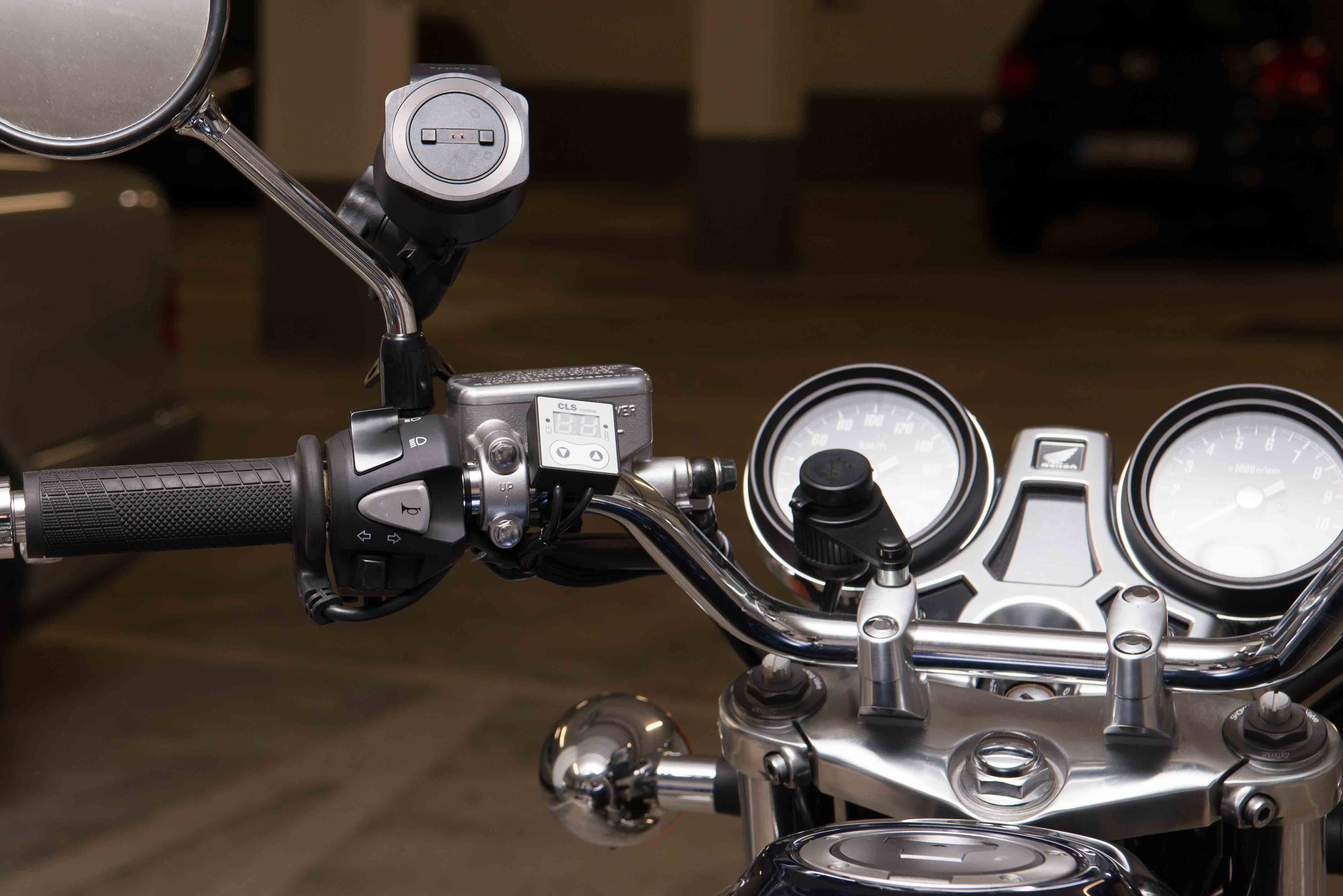

Ich habe mir im August 2018 den CLS Kettenöler samt Heizgriffen montieren lassen.
Beides kann über eine kleine Box mit LED Segment Anzeige am Lenker bedient werden.
Vorteil: Die Kette ist immer korrekt geölt (Spezialöl auf Basis eines Kettensägenöls) und verbraucht sehr wenig Öl.
Nachteil: Wenn man das Hinterrad ausbaut (so wie bei mir wegen einer Reifenpanne letztens), muß man einen Halteblock (4 Schrauben) für die Düse am Kettenrad lösen und nach erfolgter Montage wieder genauso anbringen (oder dies der Werkstatt mitteilen, wie ich das gemacht habe).
Ich bin zu faul und zu doof die Kette immer korrekt zu schmieren und hätte mir die CB niemals gekauft, wenn es nicht den CLS Öler gegeben hätte (bin halt Kardan-verwöhnt, zur Not ginge auch noch Riemenantrieb).
Bisher bin ich nur 2.500 KM mit dem Öler gefahren, hoffe aber doch bis 50-60.000 (die nächsten 10 Jahre?) so gut wie nie die Kette nachspannen oder wechseln zu müssen. Bisher jedenfall sah die Kette niemals trocken aus. Allerdings bin ich auch ein Schönwetterfahrer, von daher sicher nicht represäntativ.
Ich würde mir aber immer einen Kettenöler dranmachen (gibt ja auch noch andere Systeme).

Auf dem Bild sieht Deine Kette aber arg trocken aus.
Ist das so korrekt? Kann ich mir eigentlich nicht vorstellen.

Laut Aussage des Einbauers (Plastec Düsseldorf, Empfehlung des Herstellers, Heiko Höbelt) ist die Aussenseite der Kette nicht von Interesse, die könnte sogar Rost zeigen, das wäre wohl egal.
Wichtig ist, dass auf den Rollen Öl ist, und das kann man auf dem Foto leider nicht sehen, ist aber immer der Fall gewesen, wenn ich mal drauf gekukt habe.
Von daher bin ich bisher eigentlich ganz beruhigt.
